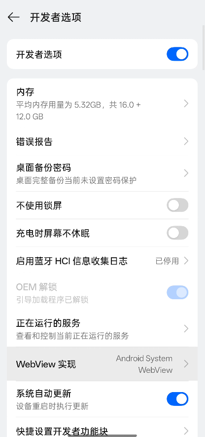

1、打开开发者模式。打开oem解锁。没解锁前是正常可以开关的,解锁后就变灰,也可以根据这个判断是否已经解锁。
设置——关于手机——版本信息——连续点击5次版本号,即可打开。
设置——系统——开发者选项——oem解锁。

解锁会清理数据,重新开机可能会比较慢,开机之后可以到开发者选项那边确认一下是否已经解锁。

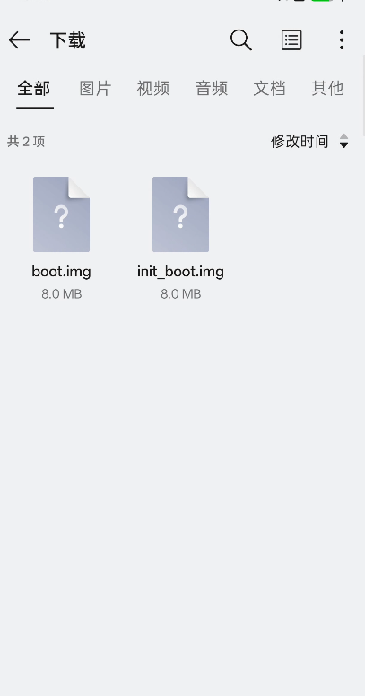

4.2 使用 payload-dumper-go 解包,获取 init_boot.img,有些机型是获取boot.img,但是ace5是获取inig_boot.img ,这个不一样,不要搞错了,错了可能导致变砖,那就只能线刷救砖了。
下载解压刷机包,获取payload.bin,和 payload-dumper-go.exe 放同一个文件夹,然后解包,获取 init_boot.img
.\payload-dumper-go.exe .\payload.bin
把获取到的 init_boot.img 放到手机 下载文件夹里。

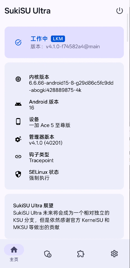

4.3 手机安装 sukisu,你用哪个root,就安装哪个,自己用的就是这个。
https://github.com/SukiSU-Ultra/SukiSU-Ultra/releases
4.4 打补丁。
sukisu,选择lkm修补,选择上面导出的 init_boot.img 修补完会得到一个 img镜像文件。
可以重命名一下,比如 boot.img ,把他移动到电脑。
