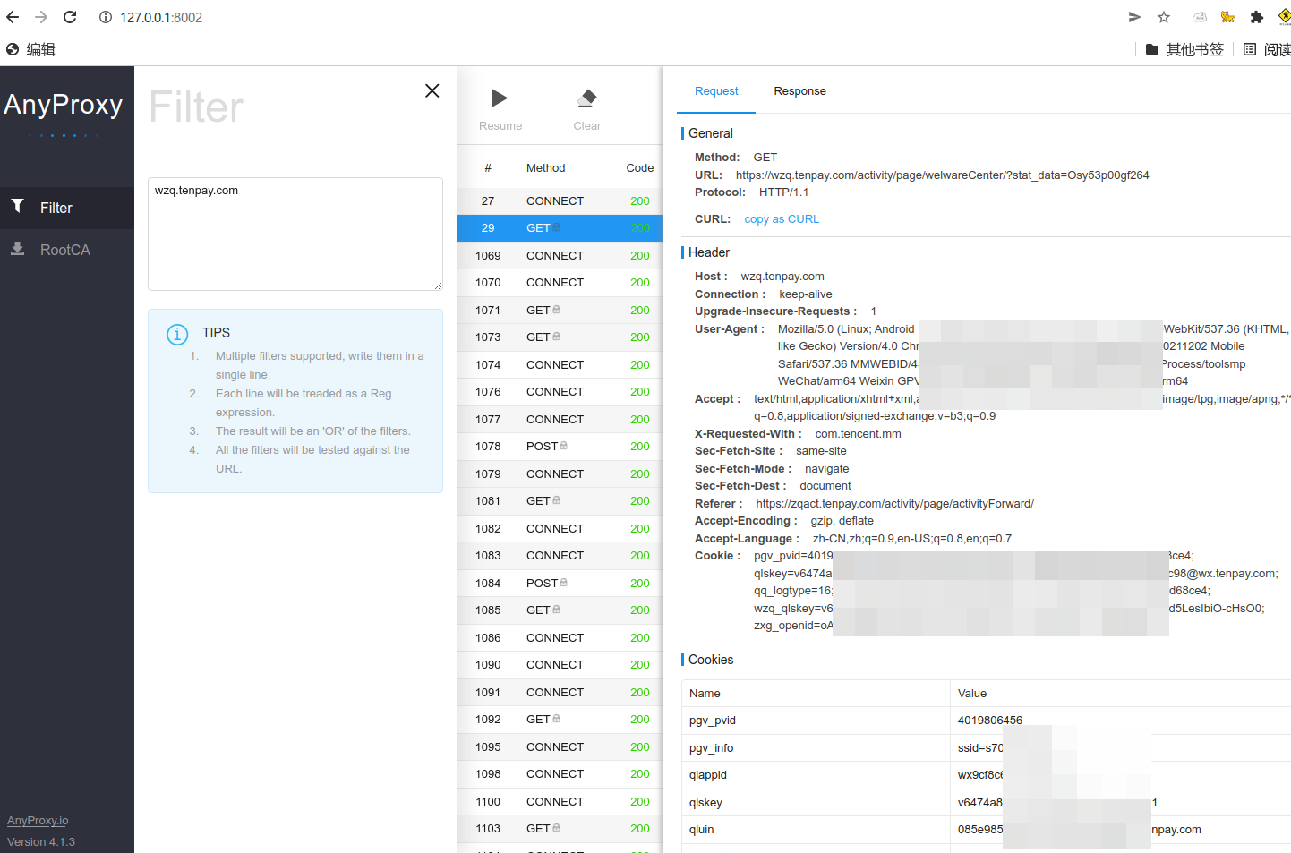

#启动anyproxy anyproxy #默认使用8001代理端口,前端网页8002端口
浏览器打开:http://localhost:8002

#启动 anyproxy -i #其他命令行参数 -V, --version output the version number -p, --port [value] proxy port, 8001 for default -w, --web [value] web GUI port, 8002 for default -r, --rule [value] path for rule file, -l, --throttle [value] throttle speed in kb/s (kbyte / sec) -i, --intercept intercept(decrypt) https requests when root CA exists -s, --silent do not print anything into terminal -c, --clear clear all the certificates and temp files --ws-intercept intercept websocket --ignore-unauthorized-ssl ignore all ssl error -h, --help output usage information
5、抓包,打开你要抓包的app就可以抓包了。
打开网页,就可以看到你抓包的内容了,可以过滤一下域名,就好找一点。
