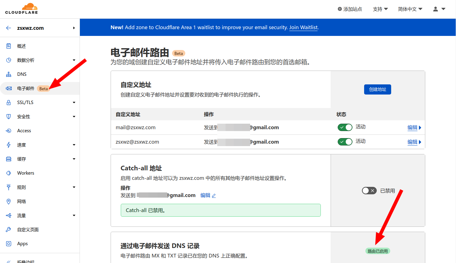

1、cloudflare添加域名,设置电子邮件。
自定义地址,就是自定义域名邮箱前缀,发送到代接收域名邮箱的地址即可。可以创建多个域名邮箱地址,发送到不同的邮箱。也可以设置catch-all,将所有的域名油箱转发到一个邮箱。
然后启用一下dns记录就可以了。
![](https://fastly.jsdelivr.net/gh/zsxwz/tuchuang@latest/2022/03/25/1263abc52cdc93c69609b64ee5f08ac9.png)
