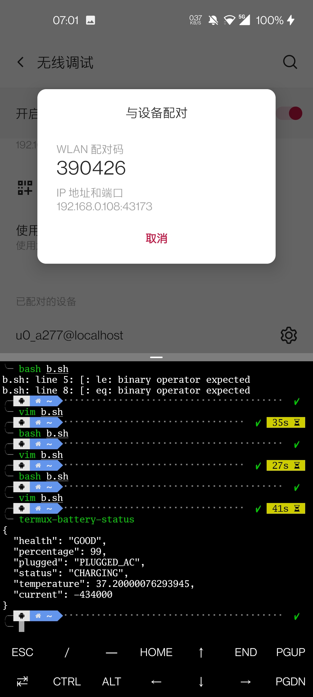

2、需要充电控制就比较麻烦一点,没有root权限,也只能使用adb,安卓11以上支持开启无线调试模式,不需要电脑,就可以实现adb本机。
开启开发者选项,就不用多说了;
开启无线调试;
使用配对码配对,最好分屏操作,设置切换到后台,配对码就失效了。
还是使用termux,安装adb之后,使用adb调试。

adb pair 192.168.0.xxxx:端口
#adb调试本机
adb connect localhost:5555
#查看是否连接成功
adb devices

#!/data/data/com.termux/files/usr/bin/bash
var=`adb shell dumpsys battery |grep level|cut -f 2 -d ":"`
if [ $var -le 80 ] ;then
adb shell dumpsys battery reset
elif
[ $var -eq 100 ] ; then
adb shell dumpsys battery unplug
fi
